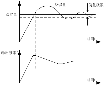

P09.08 | PID控制偏差极限 | PID系统输出值相对于闭环给定值允许的最大偏差量,如图所示,在偏差极限内,PID调节器停止调节。合理设置该功能码可调节PID系统的精度和稳定性。
设定范围:0.0~100.0% | 0.0% | ○ |
