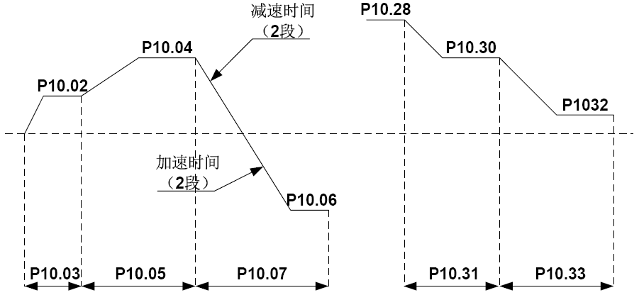

P10.02 | 多段速0 | 第0段~15段的频率设定范围是:-100.0~100.0%,频率设定100.0%对应最大输出频率P00.03。 第0段~15段运行时间设定范围是:0.0~6553.5s(min)时间单位由P10.37设定。 当选择简易PLC运行时,需设置P10.02~P10.33来确定其各段的运行频率和运行时间。 注:多段速的符号决定了简易PLC的运行方向。负值表示反向运行。

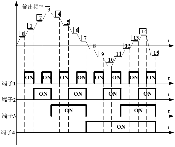

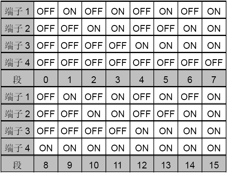

当选择多段速设定运行时,多段速度在-fmax~fmax 范围内,可连续设定。多段速度运行时的启动停车同样由功能码P00.01确定。 Goodrive300变频器可设定16段速度,由多段速端子1~4(由S端子功能选择设定,对应功能码P05.01~P05.09)的组合编码选择,分别对应多段速度0至多段速度15。 端子1、端子2、端子3、端子4为OFF时,频率输入方式由代码P00.06或P00.07选择。端子1、端子2、端子3、端子4不全为OFF时,以多段速设定频率运行,多段设定的优先级高于键盘、模拟量、高速脉冲、PID、通讯频率设定。 端子1、端子2、端子3、端子4与多段速度段的关系如下表所示。

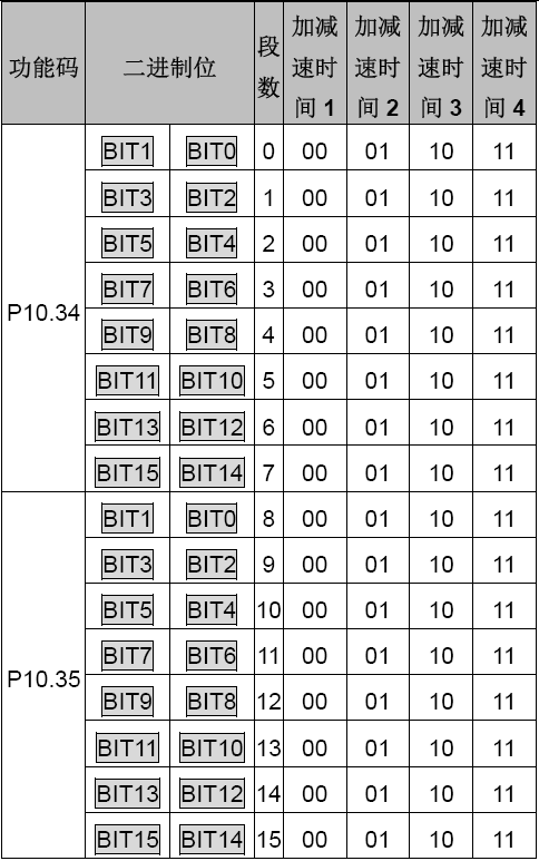

P10.34 | 简易PLC第0~ 7段的加减速时间选择 | 详细说明如下表:
用户选择相应段的加、减速时间以后,把组合的16位二进制数换算成十六进制数,设定相应的功能码即可。 加减速时间1由P00.11、P00.12设定,加减速时间2由P08.00、P08.01设定,加减速时间3由P08.02、P08.03设定,加减速时间4由P08.04、P08.05设定。 设定范围-0x0000~0xFFFF | 0x0000 | ○ |
