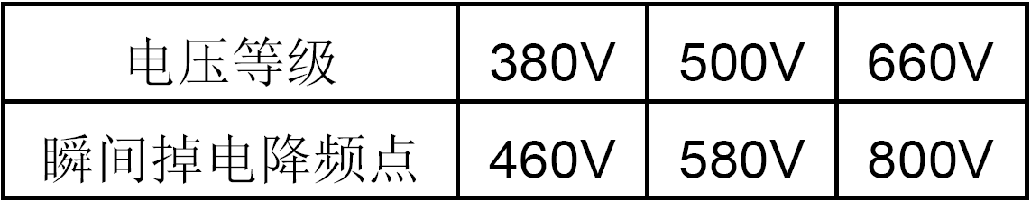

P11.01 | 瞬间掉电 降频功能选择 | 0:禁止 1:允许 | 0 | ○ |
P11.02 | 瞬间掉电频率下降率 | 设定范围:0.00Hz/s~P00.03(最大输出频率) 在电网掉电以后,母线电压降到瞬间掉电降频点时,变频器开始按照瞬间掉电频率下降率(P11.02)降低运行频率,使电机处于发电状态,让回馈的电能去维持母线电压,保证变频器的正常运行,直到变频器再一次上电。
注意: 1. 适当地调整这个参数,可以避免在电网切换时,由于变频器保护而造成的生产停机。 2. 必须禁止输入缺相保护功能,才能使能该功能。 | 10.00Hz/s | ○ |

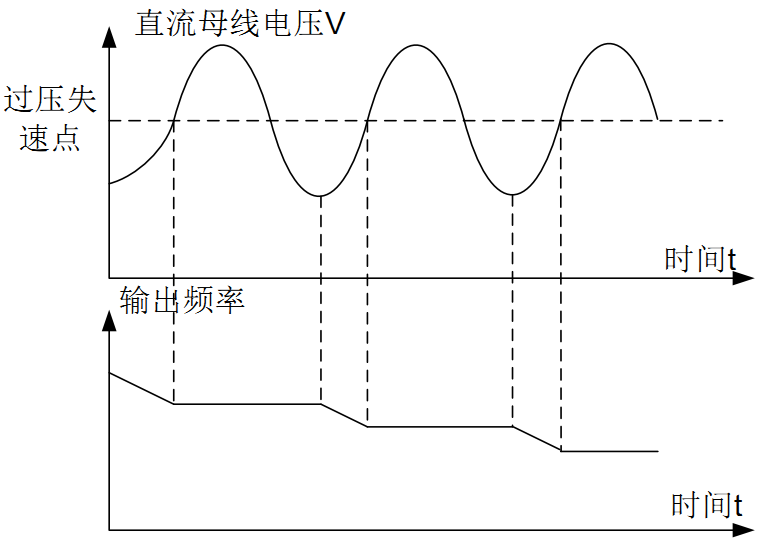

P11.03 | 过压失速保护 | 0:禁止 1:允许
| 1 | ○ |
P11.04 | 过压失速 保护电压 | 120~150%(标准母线电压)(380V) | 136% | ○ |
120~150%(标准母线电压)(500V) | 132% | |||
120~150%(标准母线电压)(660V) | 120% | |||

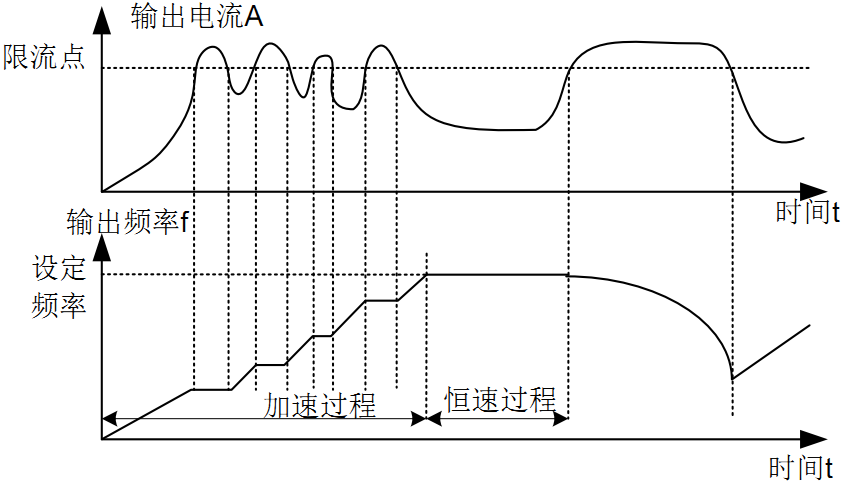

P11.05 | 限流动作选择 | 变频器在加速运行过程中,由于负载过大,电机转速的实际上升率低于输出频率的上升率,如果不采取措施,则会造成加速过流故障而引起变频器跳闸。 个位:限流动作选择 0:限流动作无效 1:限流动作一直有效 十位:硬件限流过载报警选择 0:硬件限流过载报警有效 1:硬件限流过载报警无效 | 01 | ◎ |
P11.06 | 自动限流水平 | 限流保护功能在变频器运行过程中通过检测输出电流,并与P11.06定义的限流水平进行比较,如果超过限流水平,且在加速运行时,则变频器进行稳频运行;如为恒速运行时,则变频器进行降频运行,如果持续超过限流水平,变频器输出频率会持续下降,直到下限频率。当再次检测到输出电流低于限流水平后,再继续加速运行。
P11.06的设定范围:50.0~200.0% P11.07的设定范围:0.00~50.00Hz/s | 160.0% | ◎ |
P11.07 | 限流时频率 下降率 | 10.00Hz/s | ◎ | |

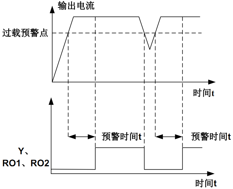

P11.08 | 变频器/电机 过欠载 预报警选择 | 变频器或电机输出电流大于过载预报警检出水平(P11.09),并且持续时间超出过载预警检出时间(P11.10),则输出过载预警信号。
P11.08的设定范围: 使能并定义变频器和电机的预过载报警功能。 设定范围:0x000~0x131 LED个位: 0:电机过欠载预报警,相对于电机的额定电流 1:变频器过欠载预报警,相对于变频器额定电流 LED十位: 0:变频器过欠载报警后继续运行 1:变频器欠载报警后继续运行,过载故障后停止运行 2:变频器过载报警后继续运行,欠载故障后停止运行 3:变频器报过欠载故障后停止运行 LED百位: 0:一直检测 1:恒速运行中检测 P11.09的设定范围:P11.11~200% P11.10的设定范围:0.1~3600.0s | 0x000 | ○ |
P11.09 | 过载预报警 检出水平 | 150% | ○ | |
P11.10 | 过载预报警 检出时间 | 1.0s | ○ | |

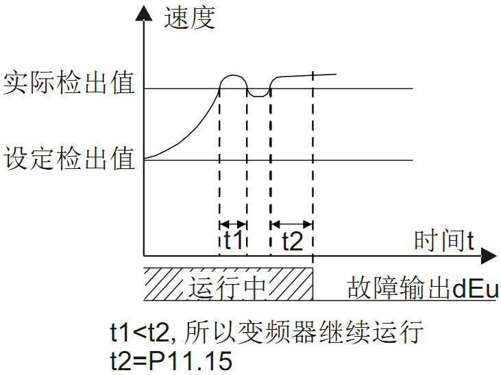

P11.14 | 速度偏差 检出值 | 0.0~50.0% 用来设定速度偏差检出值。 | 10.0% | ○ |
P11.15 | 速度偏差 检出时间 | 用来设定速度偏差检出时间。
P11.15的设定范围:0.0~10.0s | 0.5s | ○ |
