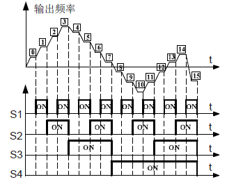

当选择多段速设定运行时,多段速度在-fmax~fmax 范围内,可连续设定。多段速度运行时的启动停车同样由功能码P00.01确定。 Goodrive600系列变频器可设定16段速度,由多段速端子1~4(由S端子功能选择设定,对应功能码P05.01~P05.04)的组合编码选择,分别对应多段速度0至多段速度15。
端子1、端子2、端子3、端子4为OFF时,频率输入方式由代码P00.06或P00.07选择。 端子1、端子2、端子3、端子4不全为OFF时,以多段速设定频率运行,多段设定的优先级高于键盘、 模拟量、高速脉冲、PID、通讯频率设定。 端子1、端子2、端子3、端子4与多段速度段的关系如下表所示。

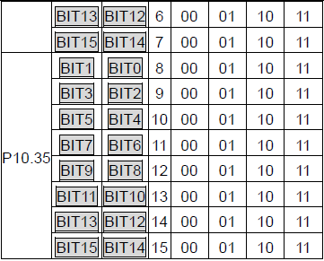

P10.34 | 简易PLC第0~7段的加减速时间选择 | 详细说明如下表: 用户选择相应段的加、减速时间以后,把组合的16位二进制数换算成十六进制数,设定相应的功能码即可。 加减速时间1由P00.11、P00.12设定,加减速时间2由P08.00、P08.01设定,加减速时间3由P08.02、P08.03设定,加减速时间4由P08.04、P08.05设定。 设定范围:0x0000~0xFFFF | 0x0000 | ○ |
P10.35 | 简易PLC第8~15段的加减速时间选择 | 0x0000 | ○ | |
