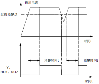

P11.08 | 变频器或电机过欠载预报警选择 | 变频器或电机输出电流大于过载预报警检出水平(P11.09),并且持续时间超出过载预警检出时间(P11.10),则输出过载预警信号。
P11.08设定范围: 使能并定义变频器和电机的预过载报警功能。 设定范围:0x000~0x131 个位: 0:电机过欠载预报警,相对于电机的额定电流 1:变频器过欠载预报警,相对于变频器额定电流 十位: 0:变频器过欠载报警后继续运行 1:变频器欠载报警后继续运行,过载故障后停止运行 2:变频器过载报警后继续运行,欠载故障后停止运行 3:变频器报过欠载故障后停止运行 百位: 0:一直检测 1:恒速运行中检测 P11.09设定范围:P11.11~200% P11.10设定范围:0.1~3600.0s | 0x000 | ○ |
P11.09 | 过载预报警检出水平 | G型机:150% P型机:120% | ○ | |
P11.10 | 过载预报警检出时间 | 1.0s | ○ | |
P11.11 | 欠载预报警检出水平 | 变频器或电机输出电流小于欠载预报警检出水平(P11.11),并且持续时间超出欠载预警检出时间(P11.12),则输出欠载预警信号。 P11.11设定范围:0~ P11.09 P11.12设定范围:0.1~3600.0s | 50% | ○ |
P11.12 | 欠载预报警检出时间 | 1.0s | ○ | |
