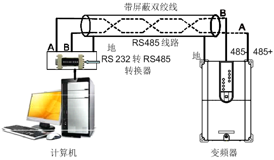

7.2.1.1 单机应用
图 7.1为单台变频器和PC组建的MODBUS现场接线图。因为计算机一般都不带RS485接口,所以必须将计算机自带的RS232接口或USB接口通过转换器转换为RS485。将RS485的A端接到变频器端子板上的485+端口上,将RS485的B端接到变频器端子板上的485-端口上。建议尽量用带屏蔽的双绞线。当采用RS232-RS485转换器时,计算机上的RS232接口与RS232-RS485转换器上的RS232接口相接时,线长应尽量短,最长不要超过15m,建议直接将RS232-RS485转换器对插在计算机上。同理当采用USB-RS485转换器时,线也应尽量短。
当将线路接好后,将计算机上的上位机选择正确的端口(接RS232-RS485转换器的端口,比如COM1),并将通讯波特率和数据位校验等基本参数设为与变频器一致。
图 7.1 RS485单机应用时的物理接线图

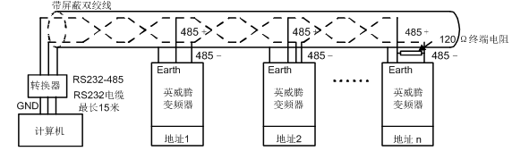

7.2.1.2 多机应用
实际多机应用中,一般采用菊花接法和星形接法。RS485工业总线标准要求各设备之间采用菊花链式连接方式,两头必须接有120Ω终端电阻,如图 7.2所示。
图 7.2菊花接法运用图

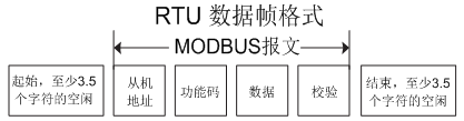

在RTU模式中,新帧总是以至少3.5个字节的传输时间静默作为开始。在以波特率计算传输速率的网络上,3.5个字节的传输时间可以轻松把握。紧接着传输的数据域依次为:从机地址、操作命令码、数据和CRC校验字,每个域传输字节都是十六进制的0...9,A...F。网络设备始终监视着通讯总线的活动。当接收到第一个域(地址信息),每个网络设备都对该字节进行确认。随着最后一个字节的传输完成,又有一段类似的3.5个字节的传输时间间隔,用来表识本帧的结束,在此以后,将开始一个新帧的传送。
一个帧的信息必须以一个连续的数据流进行传输,如果整个帧传输结束前有超过1.5个字节以上的间隔时间,接收设备将清除这些不完整的信息,并错误认为随后一个字节是新一帧的地址域部分,同样的,如果一个新帧的开始与前一个帧的间隔时间小于3.5个字节时间,接收设备将认为它是前一帧的继续,由于帧的错乱,最终CRC校验值不正确,导致通讯故障。
RTU帧的标准结构:
帧头START
T1-T2-T3-T4(3.5个字节的传输时间)
从机地址域ADDR
通讯地址:0~247(十进制)(0为广播地址)
功能域CMD
03H:读从机参数;
06H:写从机参数
数据域
DATA(N-1)
DATA(0)
2*N个字节的数据,该部分为通讯的主要内容,
也是通讯中,数据交换的核心。
CRC CHK 低位
检测值:CRC校验值(16BIT)
CRC CHK 高位
帧尾END

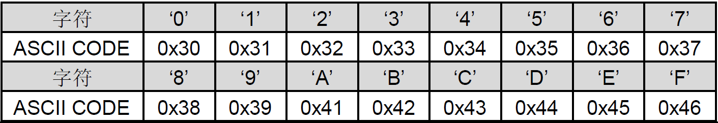

在ASCII模式中,帧头为“:”(“0x3A”),帧尾缺省为“CRLF”(“0x0D”“0x0A”)。在ASCII方式下,除了帧头和帧尾之外,其余的数据字节全部以ASCII码方式发送,先发送高4位位元组,然后发送低4位位元组。ASCII方式下数据为8位长度。对于‘A’~‘F’,采用其大写字母的ASCII码。此时数据采用LRC校验,校验涵盖从从机地址到数据的信息部分。校验和等于所有参与校验数据的字符和(舍弃进位位)的补码。
